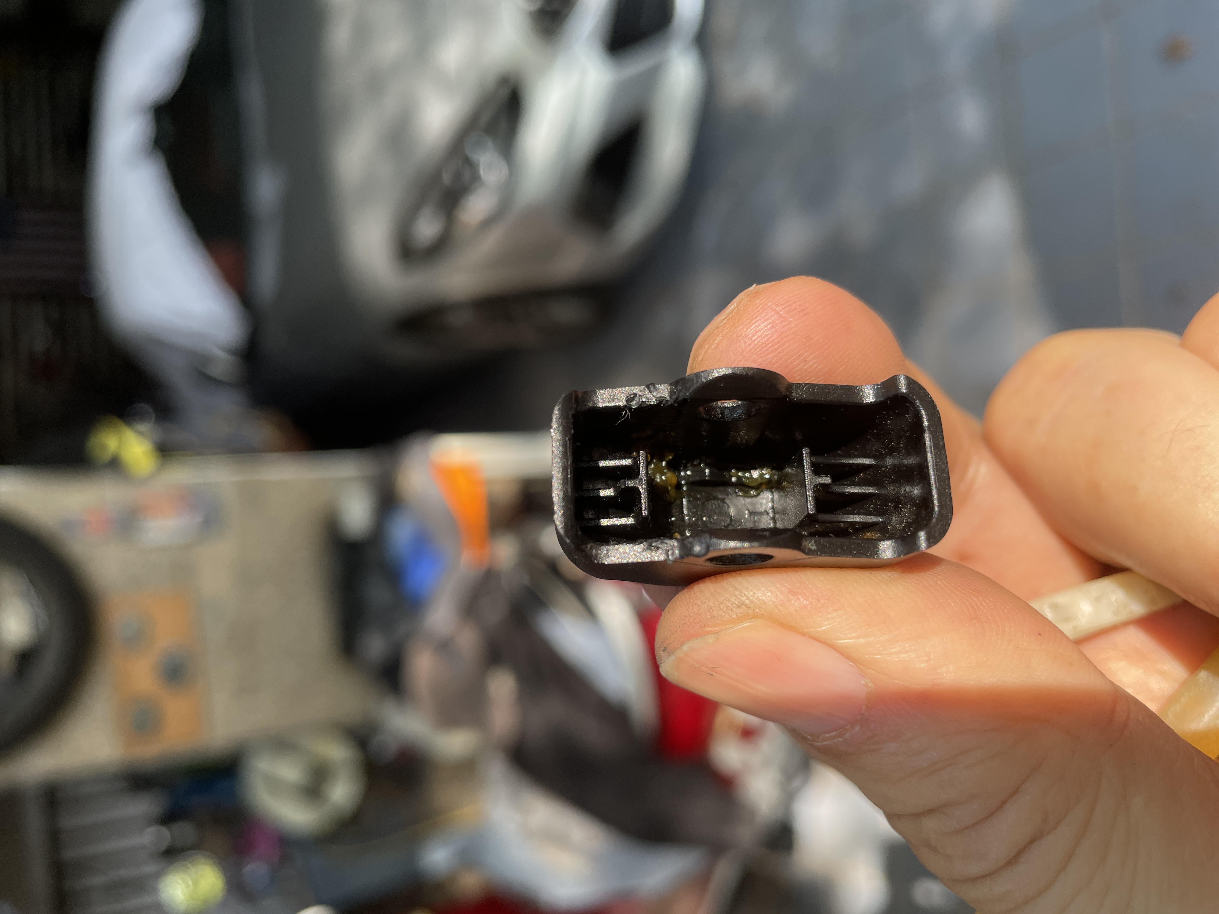

哈雷72,毛病越来越大了。
开始是偶尔不能进入自检。
第一怀疑遥控钥匙电池。每次更换还确实都能好。
但不久又不行了。
怀疑电池不好,于是换进口的。故障还在。

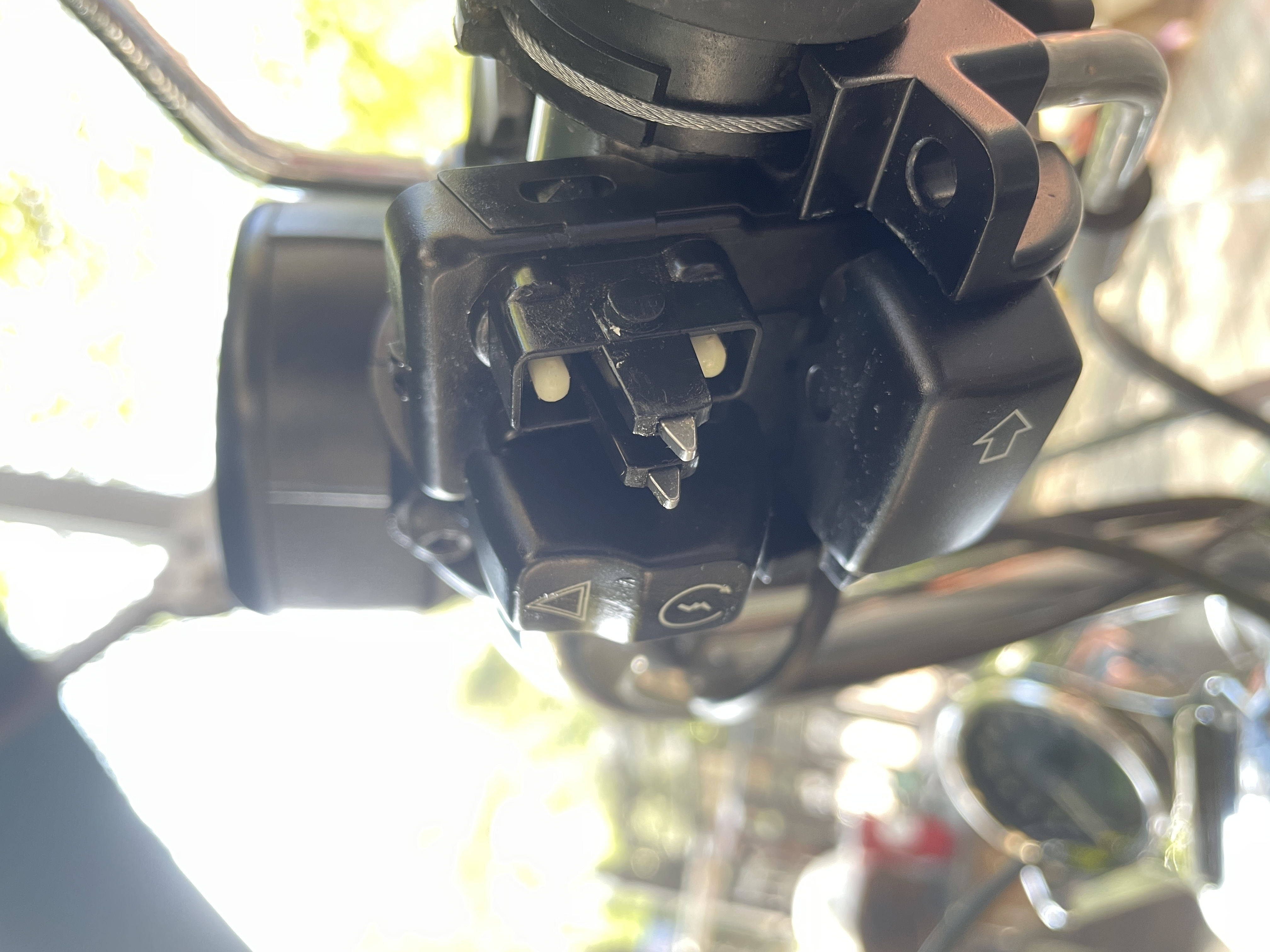

拆开点火开关,挺麻烦的。点火开关的按钮比停车开关要短、软。于是怀疑开关弹簧疲软,但毕竟未失效,于是在开关壳里加了个垫,
还是不行。
检查线束端,没有异状,毕竟才4000公里,算是新车。
但紧按住开关似乎好些。
更换总成?太麻烦。
无奈,只好耍赖——会不会是骑得太少,开关内部电路板受潮生锈呢?
那么只有最后一招了:上WD40。
对准内开关按钮柱头往里喷,十秒后。故障解除。
累死我了。这么个小破毛病——可是你不敢出门啊!去年瘟疫大白最狠的时候,冬天,在外面被它吓过一次,夜里三点,山里,它发脾气了!坐在冷风里跟它谈了半天才又干活。

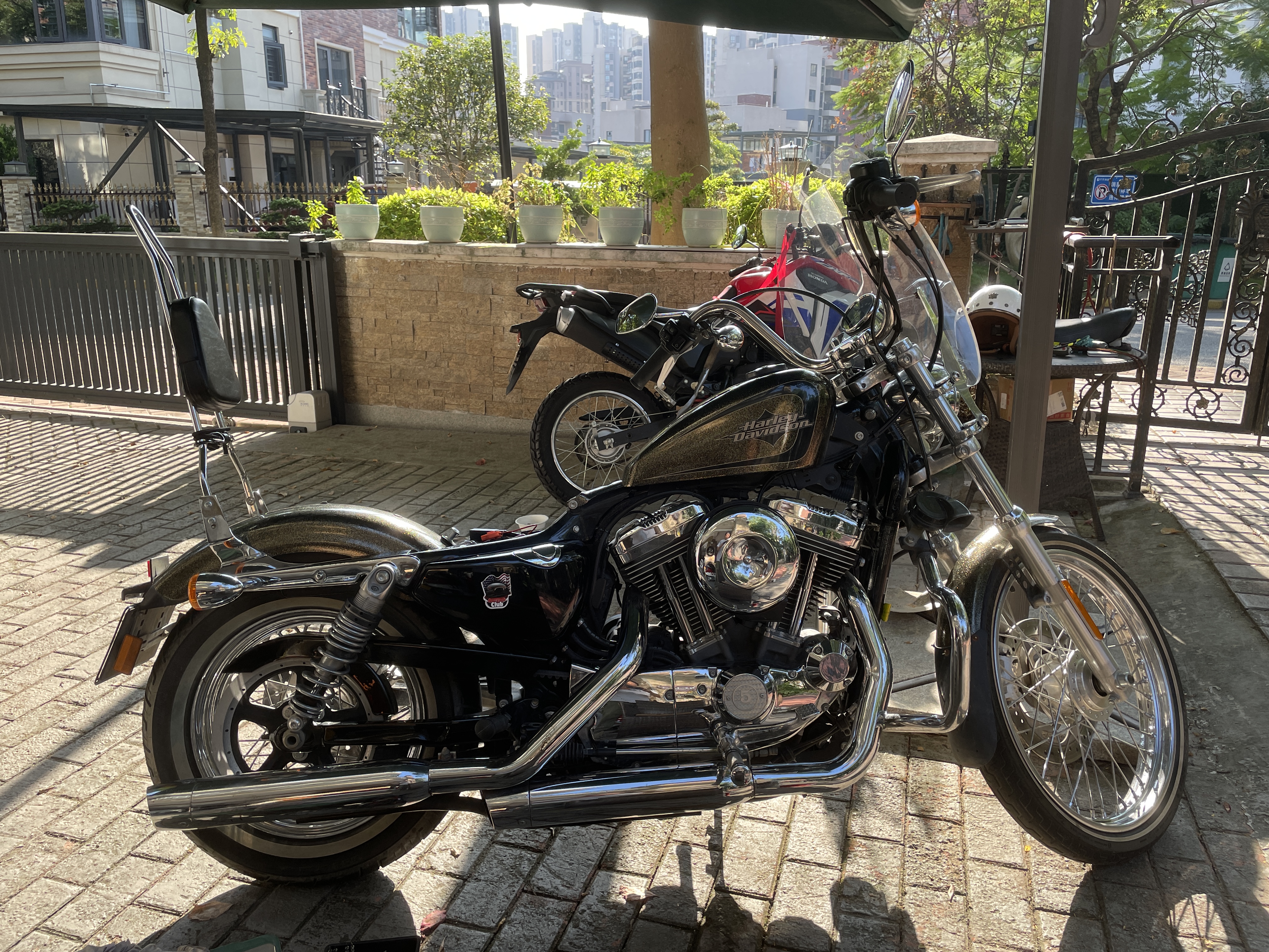

这油箱的涂装可是真好啊....15的?
