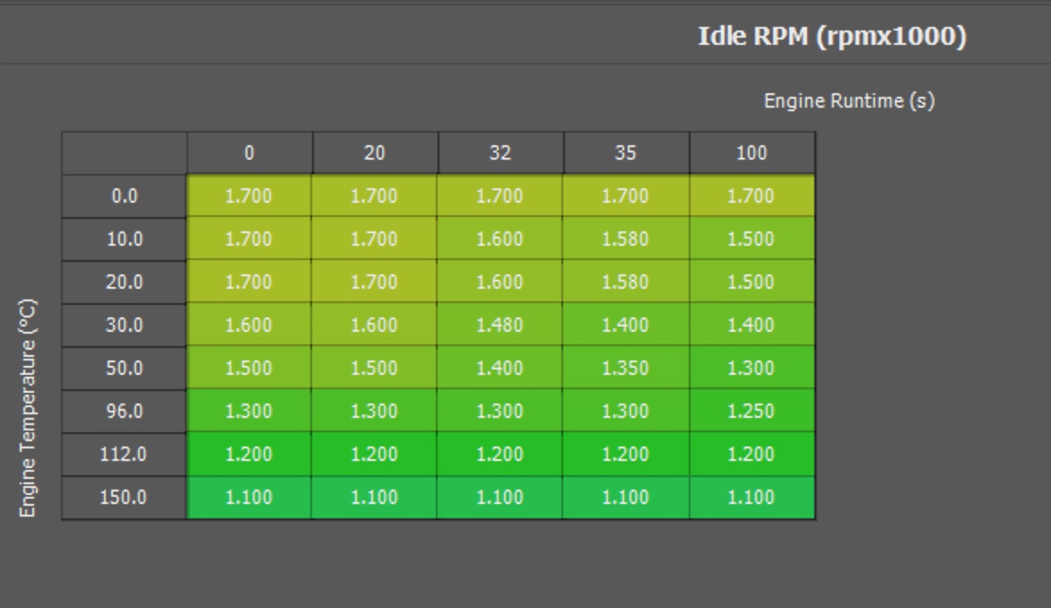

缺省情况下,哈雷的怠速是随引擎温度而改变的,常见车型出厂最低怠速是1000rpm,而新款m8引擎出厂怠速最低到了850rpm.
怠速与温度的对应关系可参考如下表,水平表头代表引擎运转秒数,垂直表头代表引擎的温度.比如当前引擎温度是20度,按下启动键.成功启动后(启动成功前有IAC Warmup Steps表控制怠速马达动作,这里只看怠速表)怠速应该是1700rpm上下.所以冷车怠速特别高,是正常的.可以参考附图的怠速值确定是否异常.

我怀疑我的车后缸头温度传感器器坏的,不管什么环境天气情况气温下,暴晒一下午烫手,第一次启动都是1700
