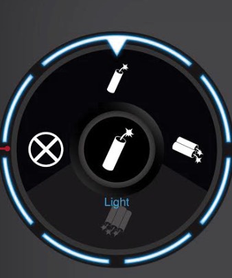

x48改了vh短管猎枪排气和vh空滤!用fp3如何调节回油放炮的问题?谢谢!
Re: 请教回油放炮fp3如何调节
通过小鞭炮这个界面进行放炮控制,
建议从1个鞭炮按钮到多个鞭炮按钮的顺序测试,
如1个鞭炮解决就不用选其它按钮.如放炮轻微就用1个鞭炮的,放炮严重就用3个鞭炮的.
FP3是通过增加燃油来处理放炮问题,实际结果可能不理想.也可以求助FP3官方定义tunemap给你解决.
