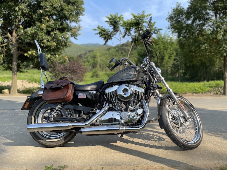

不过说回运动者,尤其是早期的,比如我的72,那还真是功率不足,可是,这个问题又远远不是改造排气就可以解决的。早期的哈雷,就机电性能来说,实在是一言难尽。72的不足,肯定不止功率不足,骑不快,煞不住,没舒适,没续航,后减震几乎毫无作用,发动机机体噪音震耳欲聋······就凭一张小脸儿混。但是没办法,就是喜欢。不过,小镇子里面吃个早点还是不错的。
